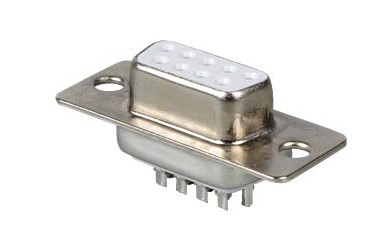

Erledigt- S- D-Sub 9 Female ohne Blech
Das ist relativ einfach: Einen Stecker mit Blech kaufen, die Nasen aufbiegen und die Blechschalen abnehmen. Et voilá, ein Stecker ohne Blechkleid... 😁
Ohne habe ich sie bewußt noch nicht gesehen (allerdings auch noch nicht danach gesucht.)
Je nach Modell muß man die Bleche vielleicht auch aufsägen oder mit einem Seitenschneider trennen; ich habe Modelle erwischt die sich relativ leicht haben trennen haben lassen.
danke Sleepi.
Das werde ich gleich heute Abend ausprobieren.
Sleeπ schrieb: Das ist relativ einfach: Einen Stecker mit Blech kaufen, die Nasen aufbiegen und die Blechschalen abnehmen. Et voilá, ein Stecker ohne Blechkleid... 😁
Super Trick, hätte ich auch selbst drauf kommen können. Hat funktioniert!
